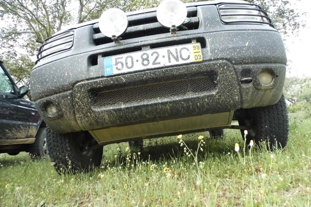

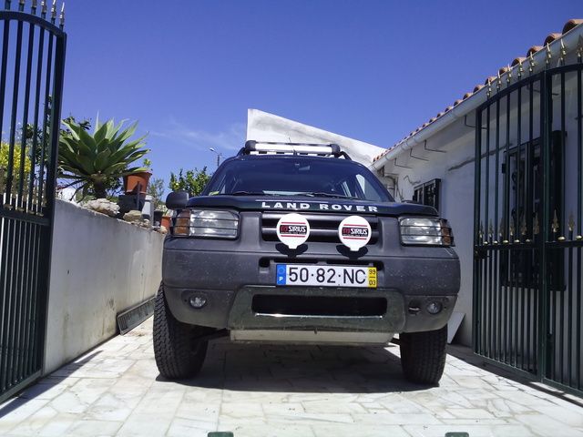

No meu tenho 2 faróis de nevoeiro originais, montei mais 2 de longo alcance para servirem de auxiliares aos máximos (instalação de origem STC8884, não tem interruptor) e tenciono por mais 4 na roof rack, os 2 centrais virados para a frente, e os das pontas a apontar para baixo/laterais (como tinha no DSE), mais 2 para trás para manobras e luz de acampamento.

Eu montei Leds no tejadilho nos Hella FF75 que tinha e simplesmente detestei a iluminação, não sei se os CREE actuais são a mesma coisa mas a altura do chão e a cor da luz não ajudam.

sim... em questao de iluminaçao nao valem nada mas em questao de dar outra "cara" aos farois... fica impec
