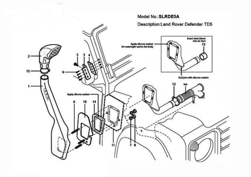

Recentemente adquiri um snorkel safari usado mas ainda não o coloquei no jipe porque tenho algumas duvidas, eu comprei so a parte que fica de fora no jipe, tendo eu um td5 é preciso algum tubo ou outra coisa para ficar tudo montado em condições?

Aqui vai:
(Clicar p/aumentar)

Não falta material...o Snorkel para o defender em apenas a parte exterior.
O que está na imagem é original do carro e já está lá montado!
Para ficar bem montado tens que vedar tudo bem...além disso, se fosse eu retirava o T da tubagem original e tapava a purga da caixa de filtro!

Aguem sabe onde posso comprar so as juntas que estão na foto com o numero 10 e 14?

essas juntas podem ser feitas.
tens casas de borrachas que vender esse tipo de material mas como disse o Amorim isso é para vedar com silicone pois as juntas nem sempre fazem o seu serviço.

Estou a pensar utilizar silicone também mas para ficar tudo 5* gostaria colocar as juntas. em que tipo de casas se vende esse material?
