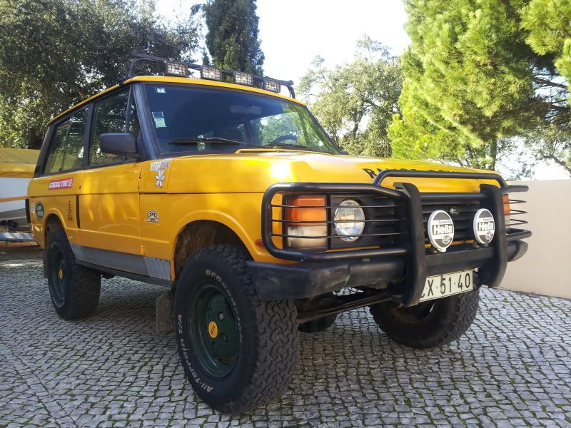

Entre um Discovery ou um Range a nivel mecanico pouca diferença existe, partilham uma grande maioria das peças! A maior diferença e mesmo a transmissão do Range por utilizar um "viscoso" em vez de um tradicional bloqueio de caixa (como no Discovery), ou seja, faz o mesmo, mas de forma automática (quando detecta diferença de rotação nos eixos), No Discovery temos de ser nos a "ler" o terreno e decidir se ligamos ou não o dito bloqueio. De resto, a mecânica e em tudo igual e podes comprar material de um para outro.
As peças comparando com outras marcas são quase dadas e arranjas em varios sitios! Ja tive um Freelander, um Discovery 200 e agora tenho um Range 200, os consumos são iguais, quer seja Range, Disco, 200 ou 300! Ate pq partilham muita coisa (estes Lands são tipo lego, podes agarrar em 3 ou 4 diferentes e fazer um!
Pessoalmente gosto mais do Range, quer pela estética quer pelo conforto!
Este e meu e não esta para venda! Apenas para baralhar mais um pouco
Espero ter ajudado, boa sorte na escolha!
