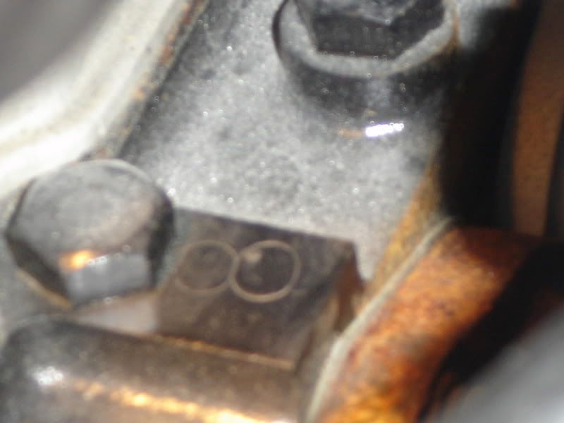

Tenho ideia que 8:1 será sempre depois de 1967. O motor, não o carro.
Entre a tampa das válvulas e o carburador, verifica se tens um quadrado. Dentro desse quadrado se tiveres 8, então tens 8:01, caso contrário, 7:1.
Se não tiveres nenhum número, será um 7:1.

Neste último link, chamam a atenção para o facto de as cabeças do motor (7:1 e 8:1)poderem ser utilizadas no mesmo bloco. Daí, o cuidado nas identificações tal como diz o JBorges.
O meu motor é 241xxxx, pela lista é 8:1, o que faz sentido pois é de 71, mas não consigo encontrar a informação do quadrado com o 8 lá dentro. É possível que a cabeça tenha sido trocada por uma de compressão 7:1.

Obrigado!!! Assim ja sei dizer ao meu pai onde deve procurar o numero...
