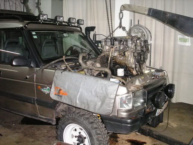

Mensagempor bunino » quarta jun 17, 2009 10:42 pm
ora cá estou eu de novo e aproveito e publico aqui no meu espaço as fotos que o Serodio tambem ja publicou.
Pois o meu Disco esta na Defender Plus a levar o coraçao para se por novamente á estrada pois a Familia cá de casa nao quer deixar morrer o Disco.

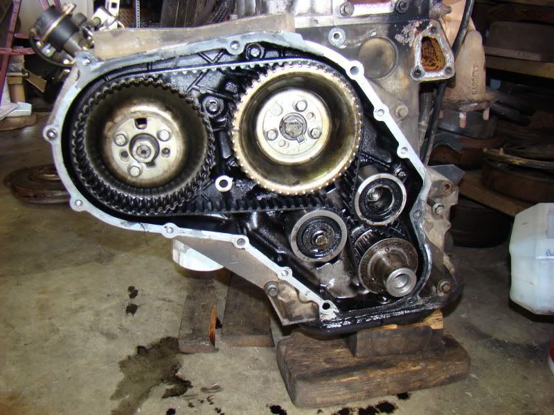

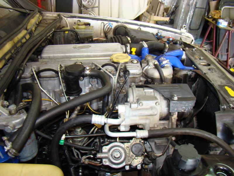

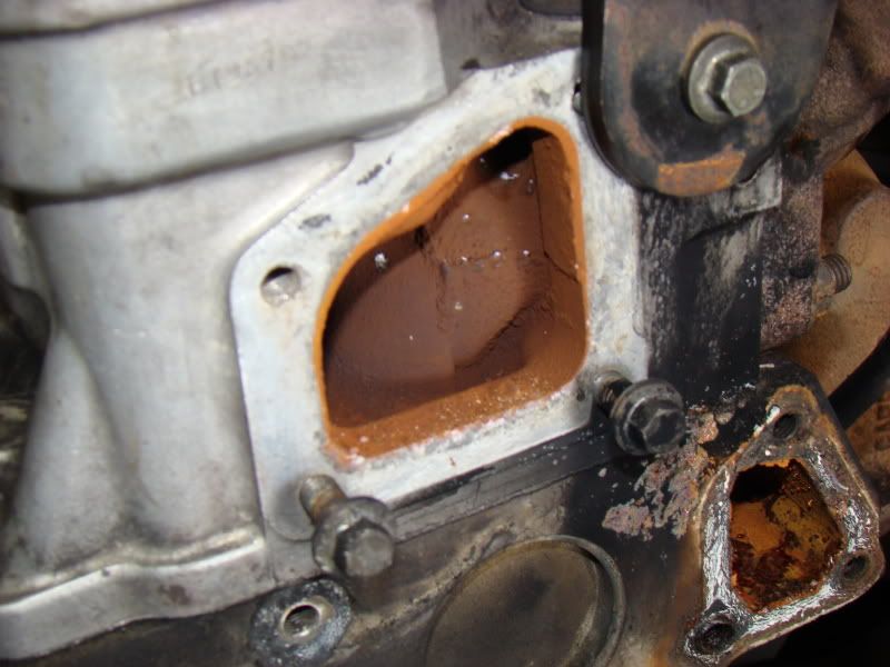

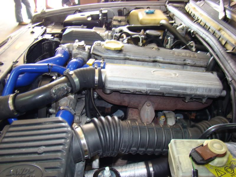

Mensagempor bunino » domingo jun 21, 2009 11:28 am

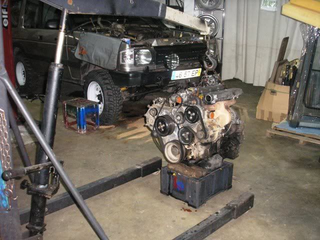

continuando com a reportagem e fazendo o topico como o meu Diario :lol: , O disco ja tem o motor no sitio( nao é o mesmo ) a trabalhar com mais umas mariquices e já que esta em boas maos e para nao ter supresas tao depressa, O Serodio alertou-me e mostrou-me a olhos vivos a minha caixa de transferencias e realmente ja precisa de reparaçao. Olha entao parece que desta fica com Motor, Embraiagem e seus componentes, Caixa de transferencias reparada, e outras coisinhas mais.
E como diz o FLGFLG haja saud€€€. :yikes: ~
como sei que o pessoal gosta de fotos..... :p

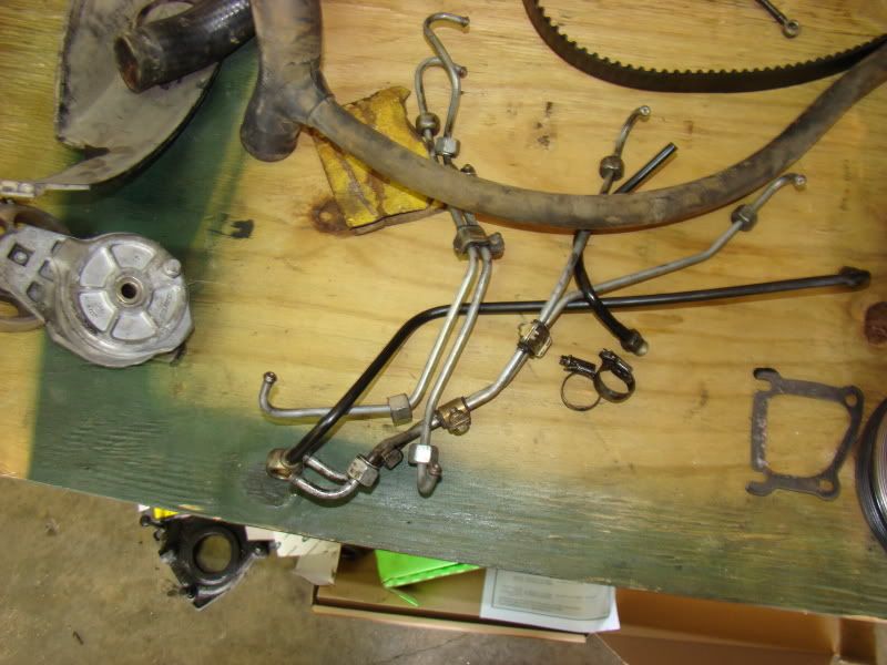

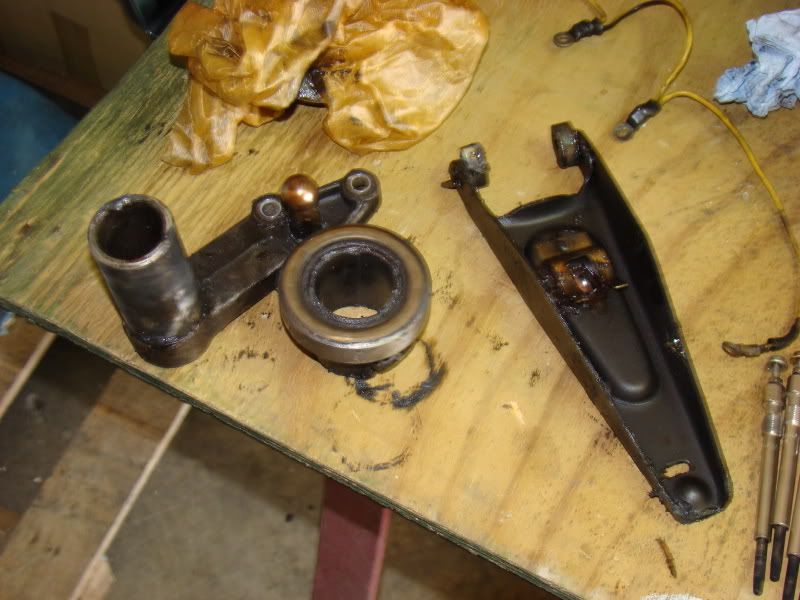

material substituido por novo
nao se esqueçam de por liquido de refrigeraçao :bolas:

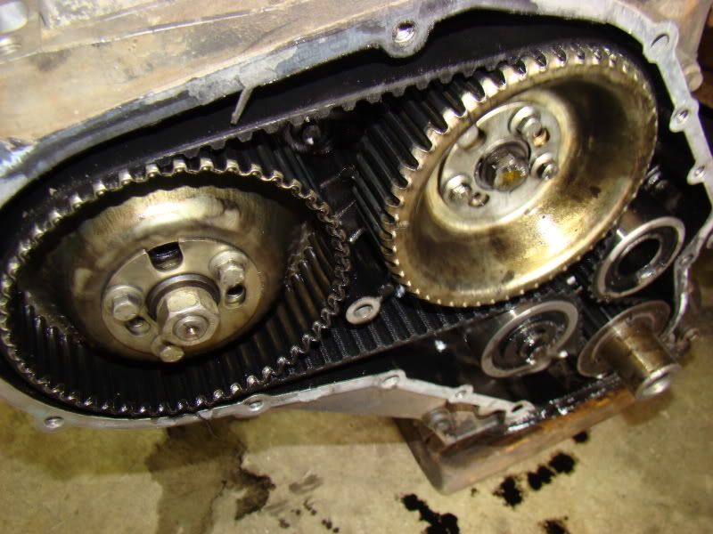

a possivel causa do motor ir á vida. Pois quem me fez a reparaçao do motor anterior nao deve de ter posto os vedantes da distribuiçao que sao 3 bem postos o que originou o oleo passar para a correia de distirbuiçao.

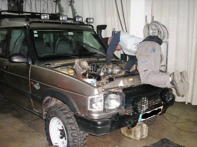

motor ja montado no sitio a trabalhar que nem um mimo, faltando ainda os tubos de aluminio e silicone para o turbo e intercoler
